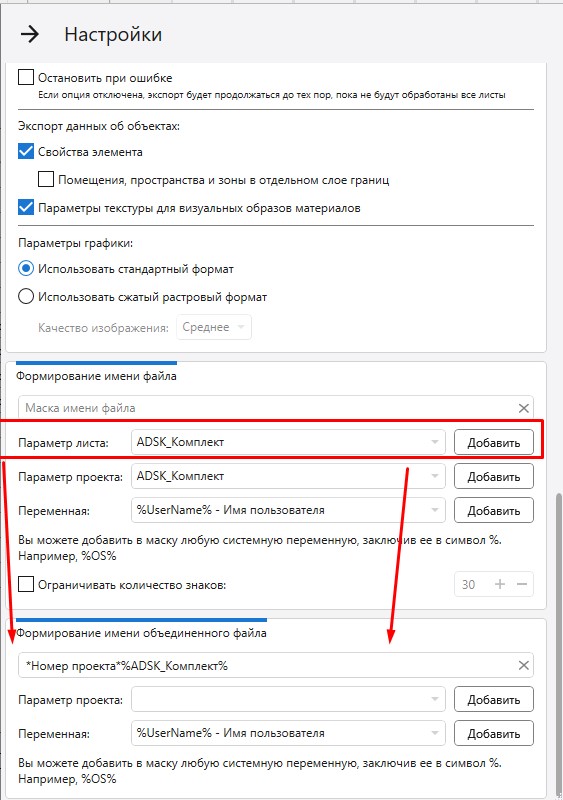

Доброго времени суток! Хотелось бы узнать, возможно ли в плагин "Экспорт листов" добавить в "Формирование имени объединенного файла" выбор "Параметра листа", как это реализовано в "Формирование имени файла".
Чтобы работало следующим образом: если в выбранных листах этот параметр совпадает, то он будет выводиться в имени, если же этот параметр в выбранных листах не совпадает, то выводиться ничего не будет.
Ну вообще выглядит как-то неочевидно совсем. Да и реализация такого потребует важных переделок. Я конечно запишу в задачник, но как не приоритетное. Может даже и не буду делать, ибо я считаю, что такого не должно быть в плагине
