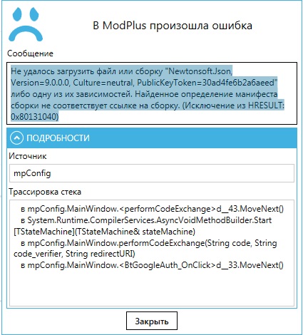

Не могу привязать к Google акаунту программу выдает ошибку.Как исправить?спасибо

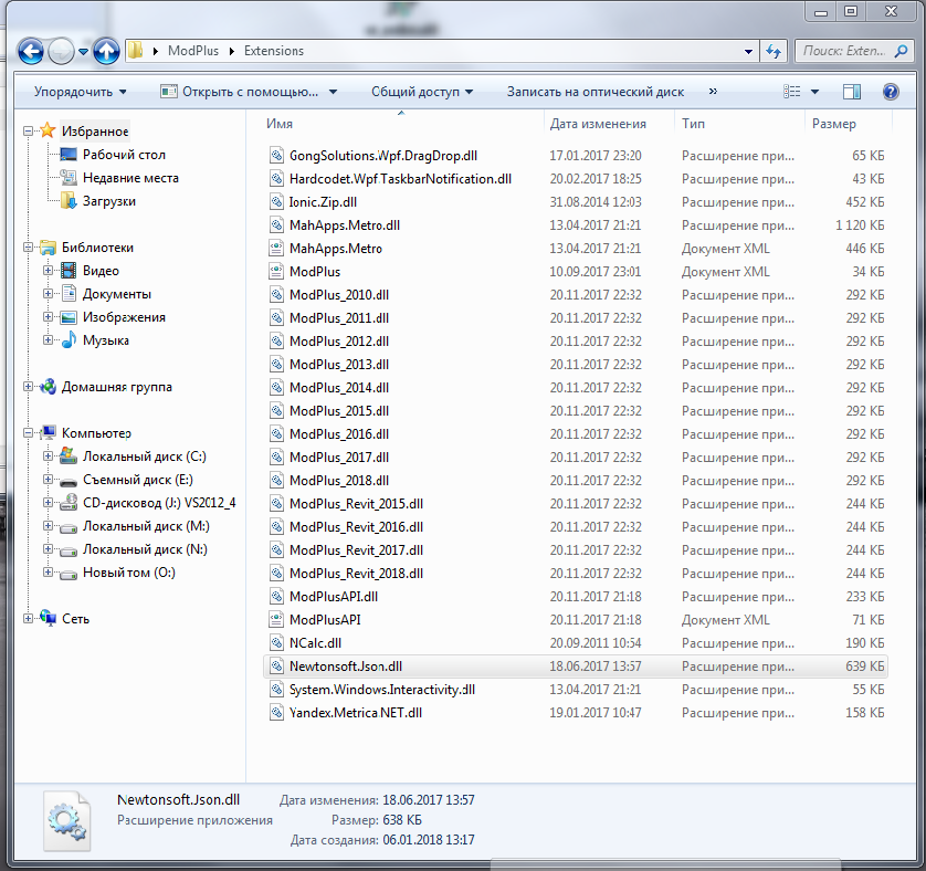

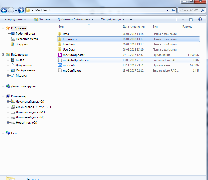

У Вас не все файлы в наличии. Скачайте с сайта архив с программой и распакуйте с перезаписью всех файлов

Файл не той версии. В какой-то момент при обновлении этот файл не обновился
У вас все обновлено до последних версий?

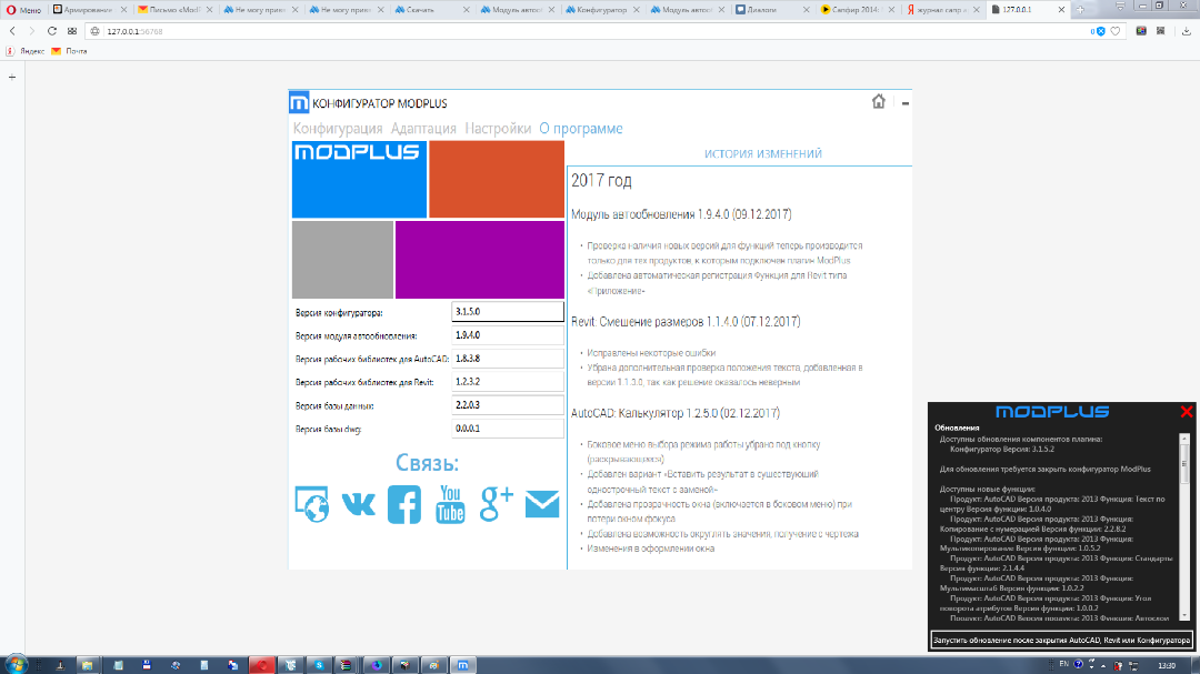

Да вы вон скрин показали, где написано, что есть новые обновления, а сами говорите, что все обновлено

Спасибо!!! после корректной установки всех обновлений программа привязалась к акаунту можно теперь и платные модули приобрести)
