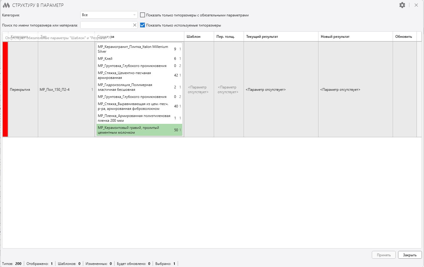

Здравствуйте. Пока ни чего не работает! Согласно описанию добавил необходимые параметры как параметры типа видит только существующую структуру обновить нет галки, принять не активна. В видео показана немного другой плагин где есть параметры типа и экземпляра. В итоге вообще ни чего не понятно. Прошу уточнить параметры Шаблон, Результат, Переменная толщина типа или экземпляра
Вы в настройках должны указать параметры типоразмера, минимум два - для шаблона и для результата. Параметры должны быть многострочными
