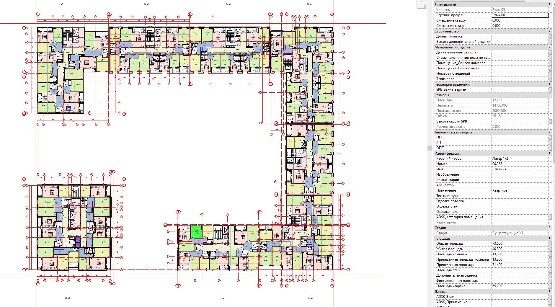

Ошибка алгоритма в определении квартир на плане. 24 апр 2025 18:06 #3071
Весь прошлый год не знали проблем.
С появлением Квартирографии 3.0 что-то пошло не так.
Вот как она себя ведет на сегодня ,с актуальными обновлениями модуля и самого Модплюса. Все удобство как ветром сдуло (((
Галочка "Рассчитывать площади заблокированных квартир" стоит, проверил.
Два скриншота - до Сборки и сразу после, на виде стоит раскраска по КВ_ID
Работа производится в левом нижнем углу секции, где из двух квартир (ранее заблокированных) создается три.
Что мы можем проверить (или попробовать), чтобы вернулась прежняя работоспособность плагина?
Что-то все смешали в кучу...
Во-первых - расчет заблокированных квартир к сборке квартир не относится никак
Во-вторых - если квартиры заблокированы, то и собираться они не будут
В-третьих - в этом крупном обновлении не затрагивались алгоритмы сборки квартир. Алгоритмы остались прежними.
В плагине было сделано кэширование некоторых данных. Тут я отрицать не буду - при кэшировании и определенных (не известных мне) действиях пользователя существует вероятность какого-то неправильного поведения плагина. Но вы присылаете лишь картинки: я не вижу, что конкретно вы делали и тем более не могу взять эти помещения и изучить "под лупой" что там происходит и почему происходит все не так, как должно было произойти

Во-первых - как вы вообще работаете с такими проектами?!?!?! У меня присланный файл со всеми связями открывался ТРИ ЧАСА! Зачем???
Во-вторых - ни каких проблем не обнаружил. Открыл этаж из скриншота, разблокировал все помещения, запустил сборку - результат корректный. Видео прикладываю
У вас плагин актуальный же? Все обновляется как надо?
