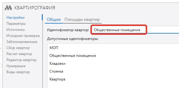

Здравствуйте. Прошу помочь понять как работает нумерация - нумерует все помещения, у которых ранее был определен ID_Квартиры? Или нумерует (заполняет параметр №_Квартиры) только у тех помещений, которые подпадают под активный в данный момент Идентификатор квартир на вкладке Настройка?
Поясню. Мне надо иметь нумерацию офисов в первых этажах. Причем не просто "1, 2, 3", а по маске типа "Офис 1", "Офис 2" и т.п. Пока что сделал это вручную. Если я запущу Нумерацию для квартир (или для кладовок в подвале) - она потрет все ранее введенные вручную номера или нет? Если да, то можно ли как то организовать фильтрацию/исключения для модуля Нумерация, чтобы управлять что он перенумерует, а что не будет трогать?

Плагин обрабатывает только помещения с текущим Идентификатором квартир из настроек
