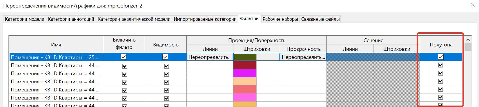

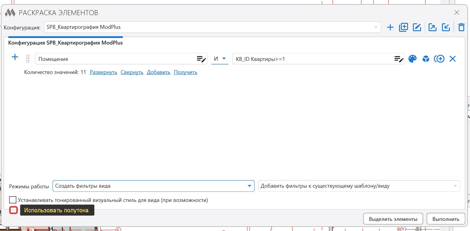

Раскраска элементов - расширение функционала 21 мая 2025 11:38 #3107
Прошу рассмотреть возможность дополнить "пул задач" добавлением чек-бокса "Использовать полутона".
Поясню. Цвета назначаются "вырвиглаз", и для большинства задач это действительно правильно. Но в задачах квартирографии иногда надо показывать "раскраску" смежным специалистам ,не привычным к таким дерзким цветам. Выкручиваемся включением галочки Полутона для созданных фильтров в шаблоне вида, но при изменении ID квартир (по которому производится раскраска), и перекраске, новые фильтры опять надо "глушить" ручками, а это не все помнят и вылазит это потом неожиданно в виде ярких квартир на пастельном плане))
А с чекбоксом (или иным решением) мы получим возможность более гибко управлять настройками "по умолчанию" для создаваемых фильтров.
Дал скриншоты окошек
Раскраска элементов - расширение функционала 21 мая 2025 18:11 #3108
  • Сообщений: 1399
Записал в задачник. Сделаем
Спасибо сказали: lunoxododin
