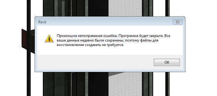

Здравствуйте.
Установил, перестроил панель через Адаптацию (изначально не появился в панели), перезапустил Ревит (2020 на Win7x64 Pro).
Сам фильтр работает, пока ни к чему не нашел придирок. Однако весь Ревит стал вести себя болезненно - на любое действие, включая зум скроллом, через секунду после действия весь комп подвисает, появляется даже виндовое колечко на полсекунды. И отвисает. Опять двинул что то - секунда, подвисон, отпускает. На каждый шаг. Загрузка процессора при этом вроде бы и не подскакивает.
Решил написать Вам об этом. Пока на втором мониторе зашел на форум, Ревит вылетел.
