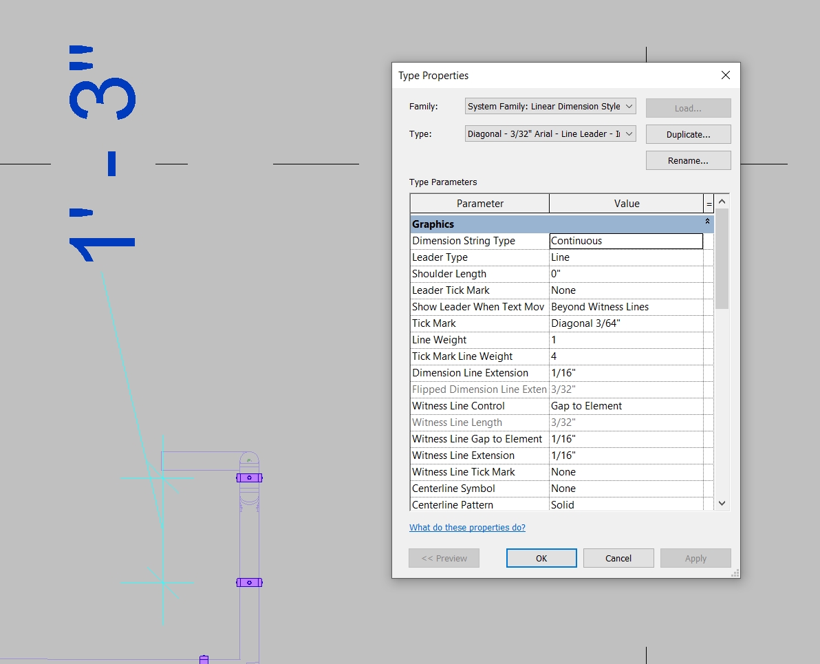

Не могу разобраться как работает 2 года 1 нед. назад #2303
Вопрос как сделать так что бы он просто ровно слева или справа ставил автоматом. Можете на примере обяснить пожалуйста а то видео старое. Полезная функцыя а как пользоваться разабраться не могу, вбиваю разные значение и оно прыгает верх в низ, как угодно, но не как надо....

У вас на скриншоте и есть смещение вправо. Просто большой коэффициент смещения и такие настройки размерного типа, что не строится прямая линия, а строится выноска
