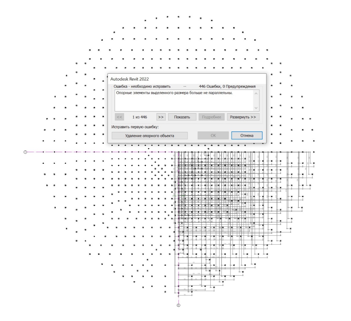

Здравствуйте. Небольшой отчет по работе плагина на нестандартном объекте.
В общем то особо и не надеялся, что будет положительный результат - слишком нестандартный объект. Просто хотел потестировать новый инструмент.
Сначала были оставлены только сваи и все оси, затем оставлены только 2 ортогональные оси, остальные были отключены, чтобы не мешать работе плагина. Но результат в общем то один и тот же.

Может быть такое, что сваи или оси не ортогональны?
Размеры по сваям 01 фев 2022 09:12 #1995
Ортогональны. Обычные размеры ставятся.
Размеры по сваям 01 фев 2022 09:27 #1996
  • Сообщений: 1399
Если скопировать все сваи и оси в новый чистый файл - там будет работать? Если нет, то пришлите этот файл
Размеры по сваям 01 фев 2022 11:10 #1997
Не помогло, выслал на почту.
Размеры по сваям 01 фев 2022 11:40 #1998
  • Сообщений: 1399
У меня ошибок в присланном файле не возникает. Но и смысла пытаться использовать плагин в этом файле просто нет - расположение свай в файле никак не поддается логике работы плагина. Что, в принципе, и так очевидно
