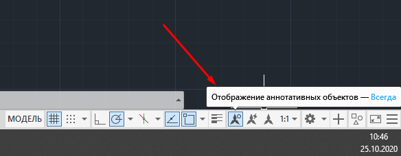

Пропадают выноски 25 окт 2020 10:47 #1677
  • Сообщений: 1399
Пропадают выноски 25 окт 2020 11:45 #1678
включено
Пропадают выноски 25 окт 2020 11:50 #1679
  • Сообщений: 1399
Ну вообще странно: если эта опция включена, то выноски в принципе должны отображаться. По идее они могут не отображаться если у них аннотативный масштаб установлен, которого нет в списке масштабов чертежа.
