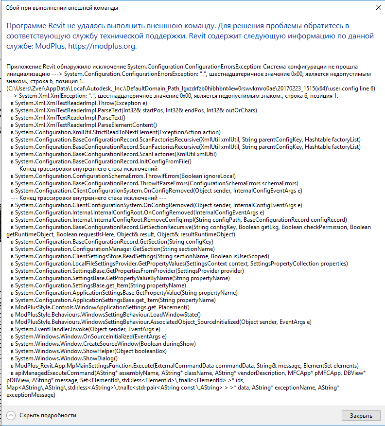

Добрый день! При запуске Revit 2019 выдает такую ошибку (во вложении скрин), что с этим делать? (По примеру выше удалил папки Default - не помогло)
1. Один вопрос - одна тема. Не надо писать вопросы в старые темы
2. Что ещё за папка Default???
3. Ошибка связана с тем, что у вас установились не все обновления. Запустите проверку обновлений модулем автообновлений или лучше обновитесь с помощью веб-установщика
