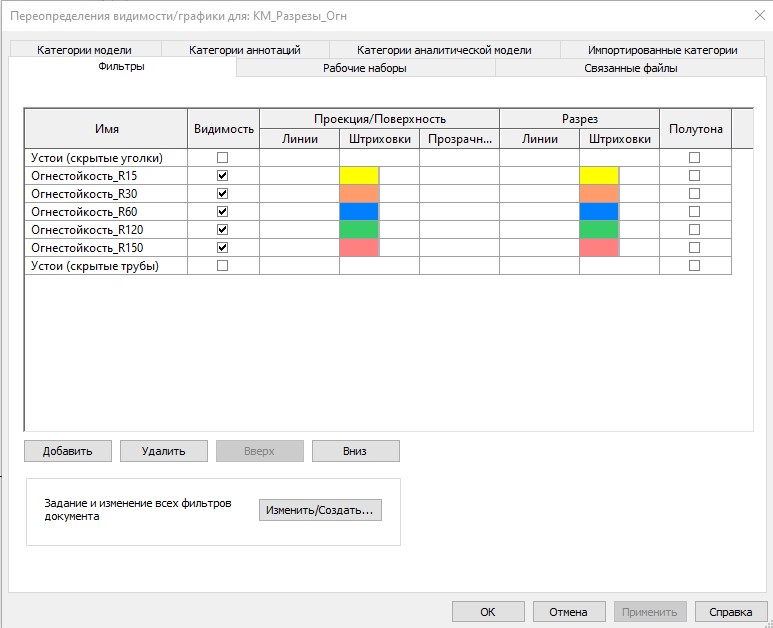

Здравствуйте. Полезной была бы функция копирования из одного шаблона вида в другой.

Обсуждали в чате в телеграме сегодня этот вопрос. Пока не ясно зачем это вообще надо, так как можно стандартными средствами добавлять созданный фильтр в разные шаблоны видов. А шаблонов редко бывает много

Проблемой является не само добавление фильтра, а настройка переопределений. Фильтр добавляется по умолчанию "пустым".

modplus.org/ru/news/mprcopyviewtemplatefilters
