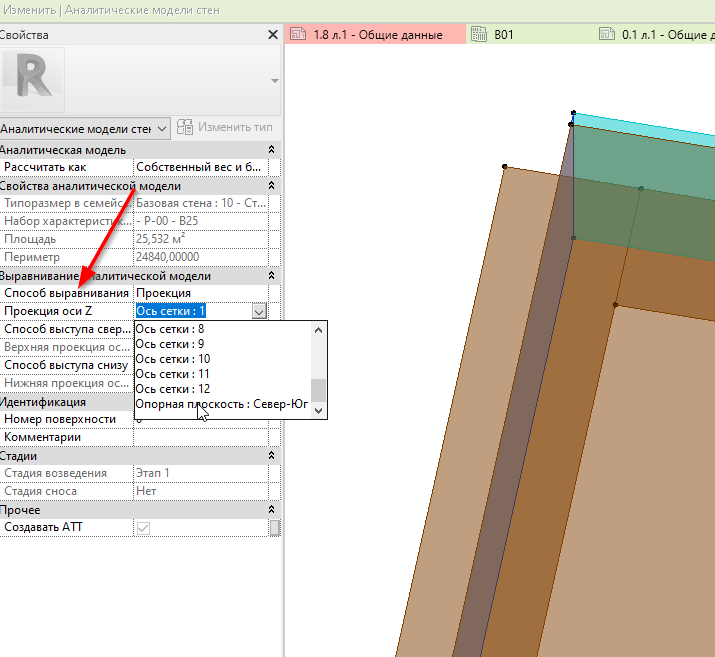

Построение аналитической модели 2 года 10 мес. назад #2114
Притягивание=выравнивание.
В ревите есть стандартные способы, но они применяются только для каждого отдельного элемента, где можно притянуть к оси/опорной плоскости грань стены или кромку перекрытия. На плагине это выглядит так:
- рисуем опорную плоскость, по которой хотим выровнять всю аналитику
- на плане выделяем интересуемую аналитику и нужную опорную плоскость
- нажимаем плагин - и все выровнялось по опорной плоскости.
удобно, когда сложная модель, много этажей, можно выравнивать сразу на всю высоту.
