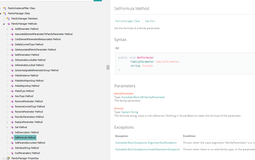

Еще по-поводу формул, обратил внимание что в API есть вот такой метод. Не знаю, может быть будет полезно.
