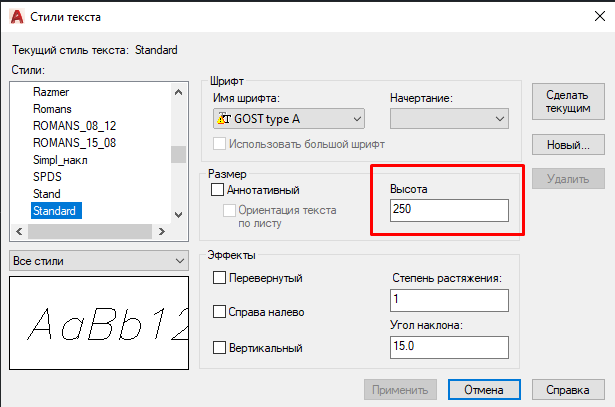

Добрый день, подскажите пожалуйста в чем проблема может быть, вставляю таблицы или спецификацию и получается вот такой результат (во вложении). Суть в том, что все строки где есть текст увеличены в размерах, сам текст маленький (выбрал масштаб 1:100, в масштабе 1:1 тоже самое ).

Что-то у вас с масштабами текстового стиля. Попробуйте при вставке таблицы указать другой текстовый стиль и посмотреть на результат.

Это было первое что я предпринял, все тоже самое. Вообще ничего не помогает.

Такой эффект происходит из-за высоты текста, установленной в настройках текстового стиля.
Сейчас не могу точно сказать, влияет ли плагин на это. Проверю уже после НГ.
Но если в настройках текстового стиля для высоты поставить 0, то будет работать все нормально
