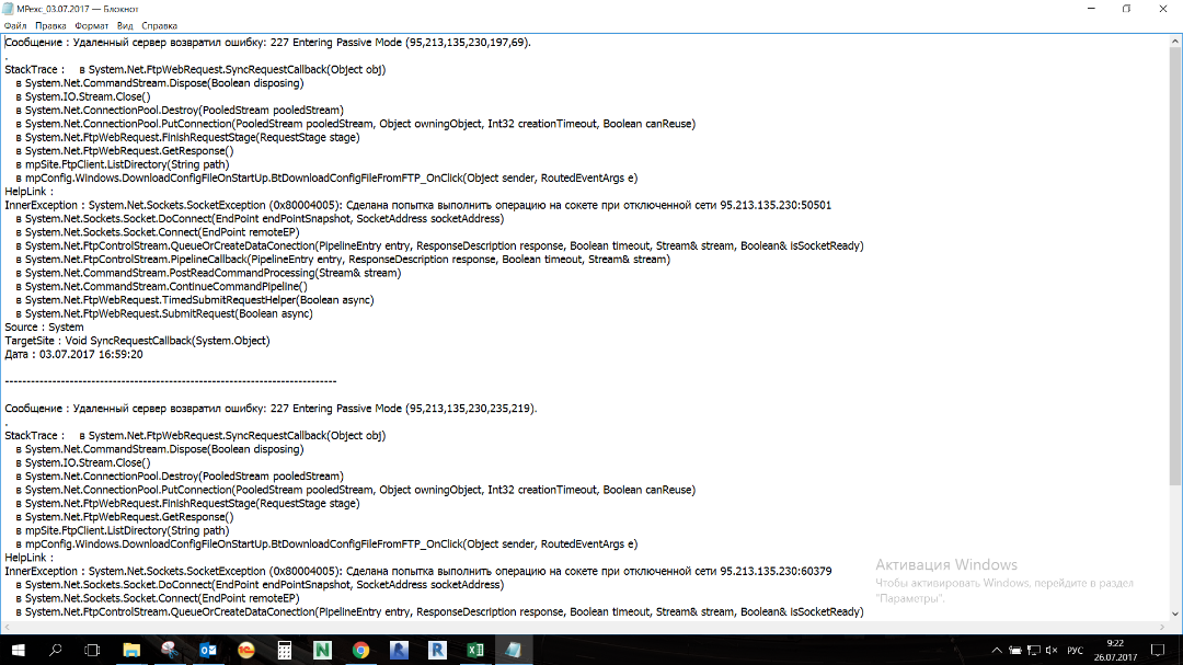

Не получается адаптировать плагин 7 years 7 months ago #668
В папке Эррорс нашел вот это

Я прям уже не пойму что происходит.
Попробуйте отключить в конфишураторе все функции, но оставить подключенным к автокаду плагин. Загрузите его и посмотрите появится ли лента или меню.
Есть предположение, что проблема может крыться в интернете через прокси. Проблема в том, что плагин видит интернет и доступ, но не может ничего скачивать. В таких случаях я бессилен. Однако на загрузку плагина это не должно влиять
