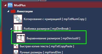

Модуль автообновления то заработал. Только наделал беды больше чем пользы.. При проверке обновлений он выпилил из моего набора функцию выравнивания размеров. Потом сам же запросил ее установить, причем как обновление, а не как новую функцию, при том что в конфигураторе выравнивание размеров числится как незагруженная функция. Запрос то идет но ничего не ставится и не обновляется, вылазять ошибки..При ручной установке функции то же ошибка. Чо делать то? )

Дело в том, что раньше была опечатка в названии папки - вместо mpDimJustif папка называлась mpDimJustf. Старая папка у вас остается, поэтому модуль каждый раз в ней находит старую версию функции.
Короче - удалите эту папку /ModPlus/Functions/mpDimJustf
Please Log in or Create an account to join the conversation.
Новый МодПлюс модуль автообновления 6 years 7 months ago #721
Удалил папку. Но все равно установить функцию ни через конфигуратор ни в ручную не получается. Может есть файл .dll это функции? Создать нужную папку и закинуть принудительно. Единственное что случилось, это появилась иконка в меню адаптации (раньше было название и белый прямоугольник). Причем если функция присутствует в моей палитре инструментов, значит конфигуратор считает что функция как бы установлена. Наверное проще все переустановить ) Тем более скоро буду переходить на 18ый автокад.

Новый МодПлюс модуль автообновления 6 years 7 months ago #724
Вроде бы все последнее. Я после всех "операций" принудительно выгружал модплюс из системы.
Вот к примеру сейчас зашел в конфигуратор, функция выравнивания размеров показана как незагруженная, нажал загрузить - вылетела ошибка. Свернул в трей все дело, открыл выпадающее меню на значке и нажал проверить обновления (картинка 1). Сражу выскочило из трея окно (картинка 2) и уведомление (картинка 3), Нажимаю Принять, окно исчезает и в трее выскакивает уведомление (картинка 4). Затем через пару секунд появляется уведомление что, что то было обновлено и т.д., нажимаю подробнее, появляется окно (картинка 6)Захожу в конфигуратор, нужная функция опять как неустановленная ...и далее по кругу..

Дык я вам про что и говорю - ошибка не связана с обновлением именно этой функции. У вас вообще ничего не обновится, так как у вас не хватает нужного файла. Скачайте архив с сайта и увидите в каталоге /ModPlus/Extensions файл Ionic.Zip.dll, которого у вас в такой-же папке НЕТУ. Думаю, дальше догадаетесь что нужно сделать ;)
