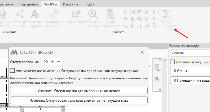

Вы про это?

Нет, не про это: "Отступ врезки" позволяет изменять отступ для вновь создаваемых врезок и существующих, но сами врезки-то не создает (насколько мне известно). А речь шла именно о массовом соединении, например: проектируем треугольную или трапецевидную ферму, есть штук 20 разных по длине и углу раскосов и нужно сделать 40 врезок в верхний и нижние пояса: делается это по сути вручную для каждой точки "Врезкой" или "Проёмом по грани". А теоретически можно было замутить плагин в котором: 1. Сначала выбираются все элементы, в которых нужно создать врезки (раскосы); 2. Выбираются элементы, под что подрезать (пояса) 3. Готово). Фермы я как пример привел, вообще в металлическом каркасе, думаю, может много где пригодиться.
